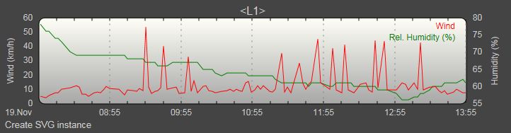

Ist ja im allgemeinen auch nicht ganz einfach, die Windgeschwindigkeit als Normalbürger wirklich zu kennen, wenn man sich nicht auf Vorhersagen verlassen will. So sah es damit bei mir zuhause gestern vormittag aus (rote Linie, linke Skala)

Das ist natürlich klar, sobald du bemerkst, das der Wind stärker ist als der Kopter und dein Kopter nicht mehr gegen den Wind ankommt sofort landen.
Problematisch wird das dann, wenn du hoch aufsteigst und die Höhenwinde stärker sind, als der Wind am Boden. Wenn du das nicht rechtzeitig bemerkst, bläst dir der Wind den Kopter weg.
